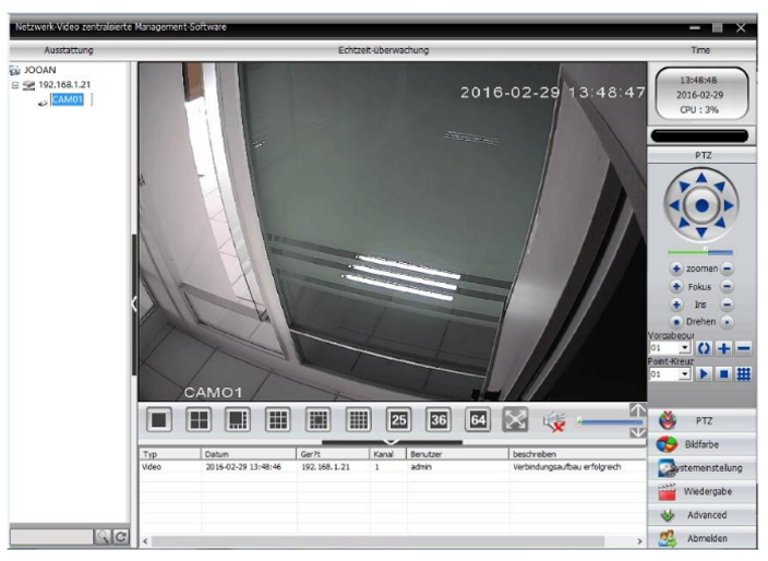

Подключение через программу CMS.
Установите на компьютер внутри сети программу от администратора, при необходимости отключите антивирус. Откройте программу, пользователь по умолчанию - Super, пароля нет.
Выберите Systems - Диспетчер устройств, нажмите на кнопку "Добавить область" и задайте ей имя. Выберите созданную зону и нажмите "Добавить устройство", далее нажмите "IP Search". Обнаруженные видеорегистраторы и IP камеры будут показаны в списке устройств.
После добавление видеорегистратор (IP камера) появятся в списке слева. Дважды щелкнув по нему откроется картинка.

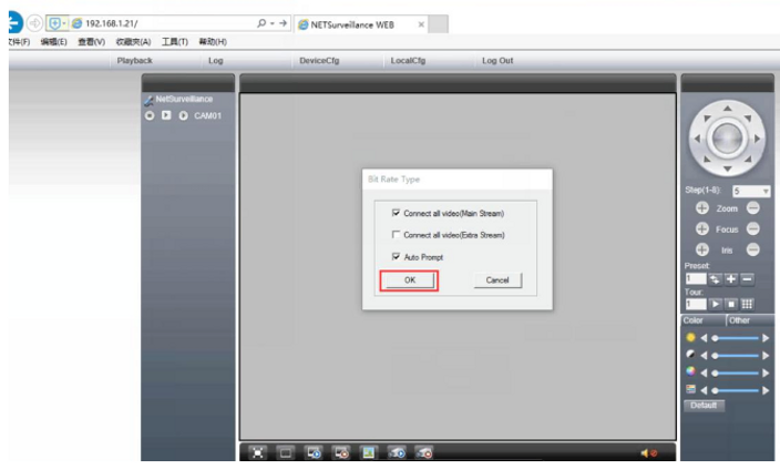

Подключение через браузер Internet Explorer
Видеорегистраторы и IP камеры поддерживают корректную только через стандартный браузер для Windows - Internet Explorer с установленными плагинами (предложит скачать при первом подключении, либо скачайте и установите по ссылке).
Откройте браузер и в адресную строку вбейте IP адрес видеорегистратора (IP камеры). По умолчанию на видеорегисраторах и IP камерах Xiongmaitech логин admin, пароля нет.

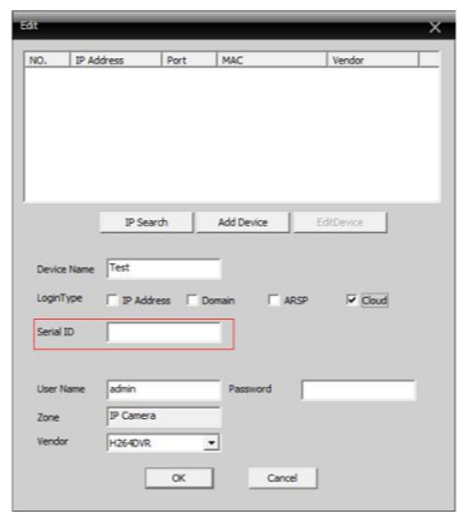

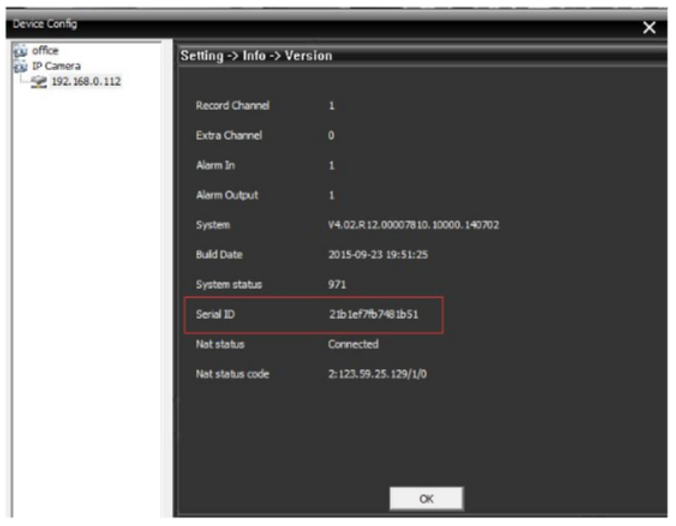

Как узнать Serial ID видеорегистратора?
Откройте CMS. Добавьте видеорегистратор / IP камеру в программное обеспечение CMS. Щелкните правой кнопкой мыши на изображении. Нажмите кнопку < конфигурация устройства>.Выберите первый значок в правом нижнем углу . Нажмите Кнопку < Версия>. Интерфейс, как показано ниже
Также можно посмотреть Serial ID через меню видеорегистратора, подключив монитор.

Удаленное подключение через программу CMS
Откройте программное обеспечение CMS и войдите в систему . Имя Пользователя по умолчанию-super. Пароль по умолчанию пуст, нет необходимости вводить что- либо в него. Щелкните<System>- < Диспетчер устройств>.
Нажмите кнопку < Добавить область> и введите имя зоны. нажимать OK. Выберите имя списка зон. Нажмите кнопку < Добавить устройство>.
Нажмите Кнопку < Облако>. Введите серийный номер. нажимать OK>

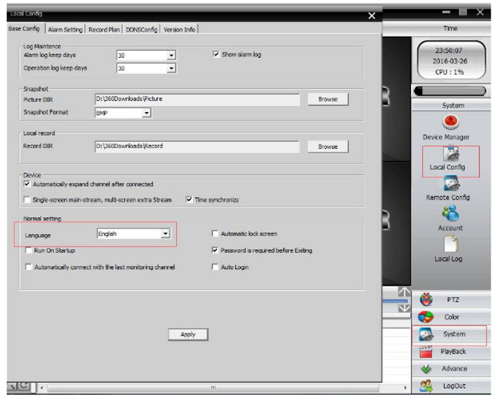

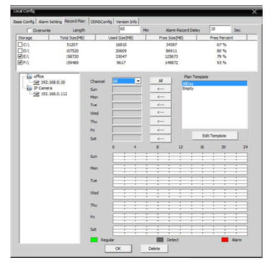

Сохранение видео на компьютере
Чтобы сохранить видеофайлы в компьютере. Щелкните<System>-<Local config>.Выберите<план>.Выберите жесткий диск, который вы хотите сохранять записи. Выберите канал.

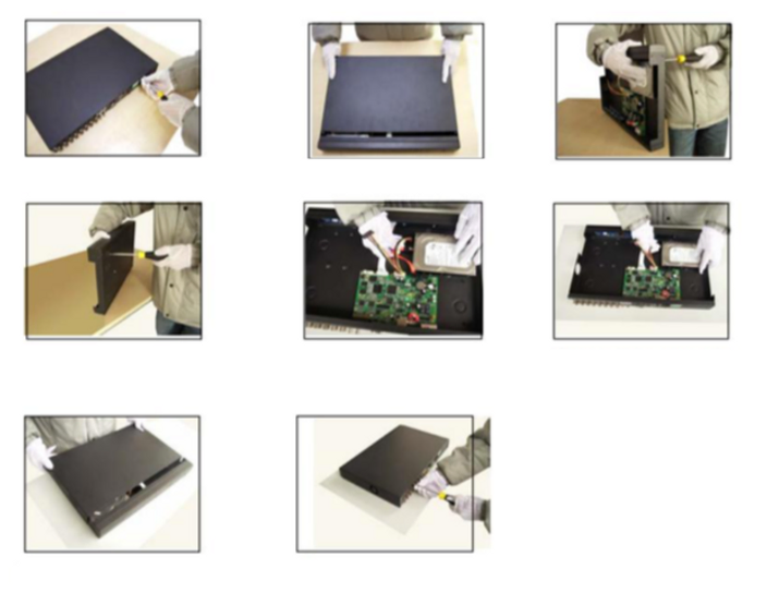

Установка жесткого диска (HDD)
Для записи изображения с камер необходимо установить внутрь видеорегистратора жесткий диск (HDD). Видеорегистраторы поддерживают стандартные компьютерные жесткие диски с интерфейсом SATA. Также на рынке представлены профессиональные жесткие диски для систем видеонаблюдения с повышенным ресурсом и гарантией производителя бесперебойной работы.

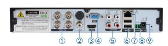

Назначение разъемов на видеорегистраторе
1 - разъемы BNC для подключения камер видеонаблюдения (AHD/CVI/TVI/XVI/CVBS)
2 - аудио выход для подключения колонок
3 - видеовыход HDMI для подключения монитора / ТВ
4 - видеовыход VGA для подключения монитора
5 - аудио входы для подключения микрофонов
6 - разъемы USB для подключения мышки / флешки
7 - сетевой разъем подключения Интернета (RJ45)
8 - разъем RS485 для подключения поворотных камер
9 - разъем питания видеорегистратора (блок питания в комплекте)

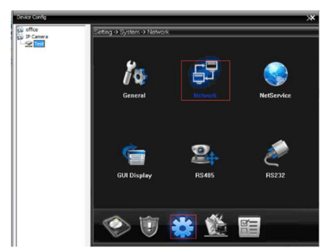

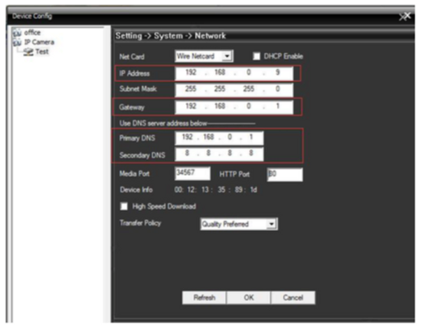

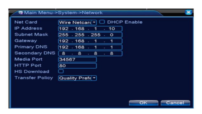

Сетевые настройки видеорегистратора.
Пожалуйста, убедитесь, что IP- адрес устройства, шлюз и маршрутизатор находятся в одном и том же сегменте сети, основной DNS совпадает со шлюзом. Вторичный DNS-8.8.8.8.

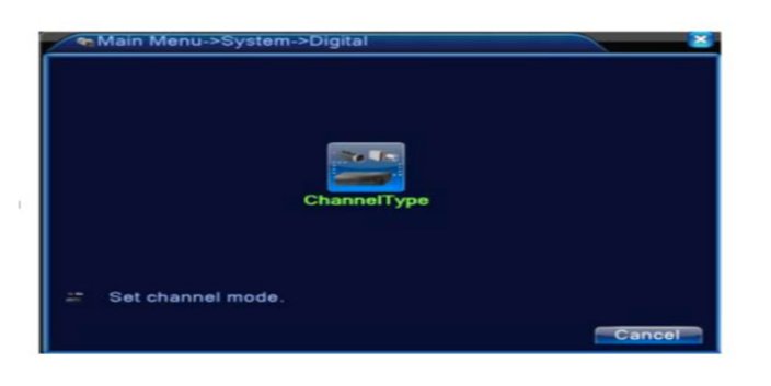

Режим работы видеорегистратора.
В нашем ассортименте представлены мультиформатные цифровые видеорегистраторы с поддержкой любых камер. Выбрать режим работы видеорегистратора можно в меню регистратора.

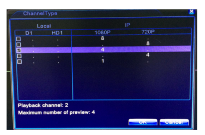

Выберите<Главное Меню>- < Система> - < Цифровой >.Затем откройте следующую страницу.
Нажмите Кнопку <Тип Канала>.Вы можете выбрать канал записи, канал воспроизведения и разрешение записи.
На приведенном выше рисунке канал записи равен 4, канал воспроизведения-2, разрешение записи-1080P.

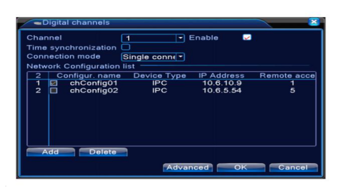

Выберите<Главное Меню>- < Система> - < Цифровой>. Затем всплывающее окно на следующей странице
Нажмите <цифровые каналы>- < добавить> - <поиск>, покажет все устройства, которые находятся внутри сети, выберите устройство в списке. Дважды щелкните его.
Только IP камеры необходимо добавлять в этой операции. Аналоговые и аналогово-цифровые камеры добавляются автоматически.
Измените IP- адрес и сегмент IP- камеры. Нажмите кнопку < сеть>, чтобы
модифицировать.
нажимать OK. Затем появится следующая страница. Поставьте галочку на устройстве.  нажимать OK.

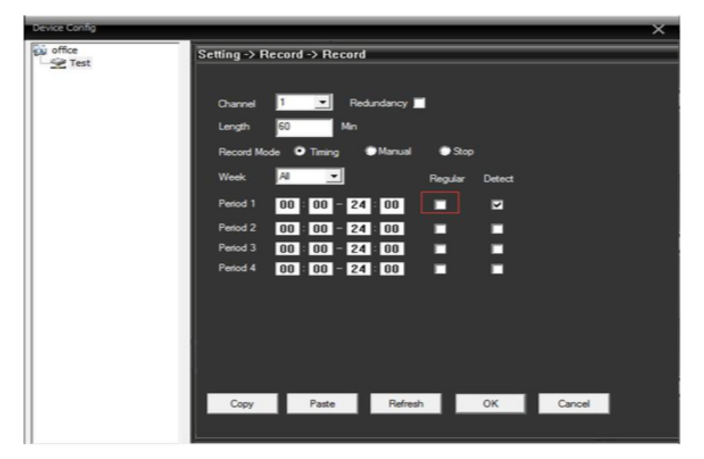

Настройка режима записи
Установите параметры записи в канале наблюдения. В системе устанавливается 24- часовая запись при первом запуске. Вы можете ввести <главное меню>-<запись>- <запись конфига> установить.
【Канал】 выберите канал записи. Вы можете выбрать “все". Если вы хотите настроить отдельно, вы также можете установить один за другим
【Длина】 задайте длину времени каждого видеофайла. 60 минут - это значение по умолчанию.
【режим записи】
Расписание: настройка записи в определенный период времени. Выберите дату в <Неделя>, выберите
время в <период>
Руководство: запись 24 часа в сутки остановка: Остановка записи
【Предварительная запись】 запись за 1-30 секунд до начала движения.

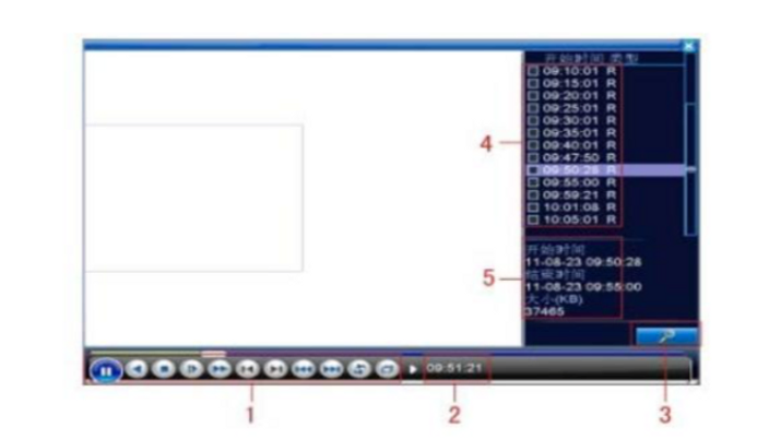

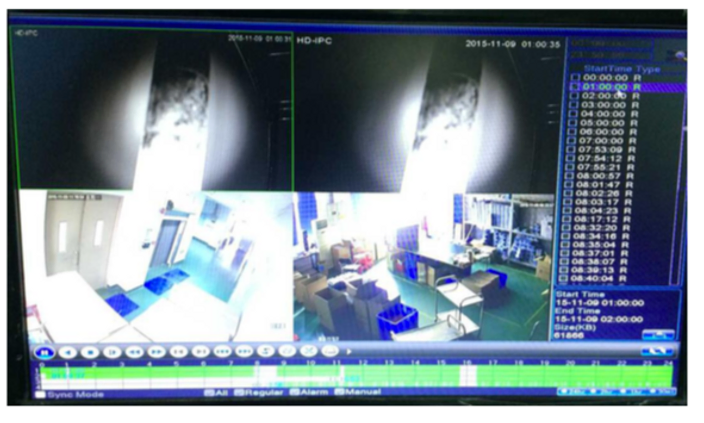

Воспроизведение записей
Щелкните правой кнопкой мыши , выберите < воспроизведение>
Примечание: жесткий диск, на котором хранятся видеофайлы, должен быть настроен как режим чтения-записи или только для чтения.
Выберите канал воспроизведения, дату, нажмите кнопку Обновить, которая находится в правом нижнем углу. Затем всплывающее окно страницы. Выберите видеофайл. Дважды щелкните его.

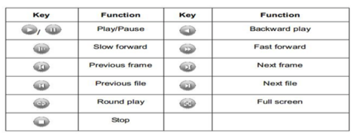

1. Управление воспроизведением
2. Время воспроизведения
3. Поиск файлов
4. Список файлов
5. Информация о файле
【управление воспроизведением】
Точное воспроизведение: Нажмите кнопку Обновить . Затем введите время (Ч/М/С) в столбце время в правом верхнем углу. а затем нажмите кнопку воспроизведения. Система может управлять точным воспроизведением в соответствии с временем поиска.
Локальное масштабирование: когда система находится в режиме однооконного полноэкранного воспроизведения, вы можете перетащить мышь на экран, чтобы выбрать область, а затем щелкнуть левой кнопкой мыши, чтобы реализовать локальное масштабирование. Вы можете щелкнуть правой кнопкой мыши, чтобы выйти.

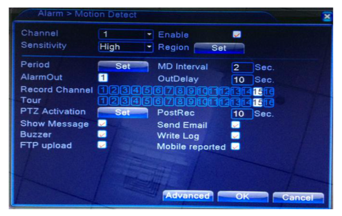

Настройка датчика движения
Когда система обнаруживает сигнал движения, который достигает заданной чувствительности, включается сигнал обнаружения движения и включается функция связи.
Щелкните <Главное Меню> - < Тревога> - <Обнаружение Движения >
Выбрать канал обнаружения движения, нажать кнопку < включить>, настроить уровень чувствительности, нажать кнопку < Установить> рядом с кнопкой < регион>, удерживая левую кнопку мыши слева направо, чтобы выбрать зону.  Выберите<канал записи> для записи обнаружения движения. В соответствии с вашими требованиями выберите <Show message> <Send email> <Buzzer> <WriteLog> <FTP upload> <Mobile reported> (пожалуйста, используйте тот же метод для настройки других каналов обнаружения движения .)
(MD Interval 】включается только один сигнал тревоги, даже если в setinterval имеется несколько сигналов обнаружения движения.
【Alarm out】 запустите внешнее оборудование при сработке датчика движения на камере
【Задержка выхода 】 задержитесь на несколько секунд и остановитесь, когда состояние тревоги будет выключено. Диапазон составляет 10 ~ 300 секунд.
【Tour】 означает, что выборочные каналы одного окна альтернативного патруля предварительного просмотра. Интервал устанавливается в меню [главное меню]>[Система] > [тур].
【Активация PTZ】 установите активацию PTZ при включении будильника.
* Гибридный режим, PTZ-связь с соответствующей PTZ-информацией аналогового канала, в то время как модель цифрового канала, PTZ-связь с соответствующей PTZ-информацией на подключенном удаленном устройстве. Примечание для связи PTZ, нужно перейти [контекстное меню] - >[Управление PTZ], чтобы установить заданную точку, круиз между точками и интервал времени и т.д.
【FTP upload】 чтобы отметить его, видео и изображение соответствующего канала записи и канала моментального снимка будут загружены в назначенную позицию.
Примечание: FTP-загрузка должна быть установлена в [Net service]

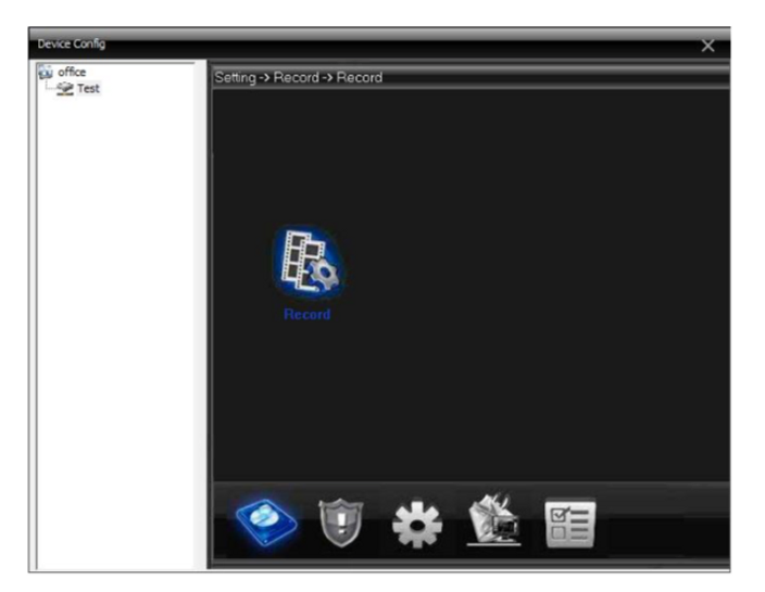

Настройка записи при сработке датчика движения
Выберите канал, нажмите < Включить>, отрегулируйте уровень чувствительности, нажмите <Установить> рядом с <регионом>, удерживая левую кнопку мыши слева направо, чтобы выбрать область. Его можно повторить для выбора. Согласно вашим требованиям, чтобы выбрать <Отправить сообщение> <зуммер> <ФТП> <записи>.
Затем добавьте DVR/NVR в программное обеспечение CMS.Щелкните правой кнопкой мыши на экране. Щелкните<Конфигурация Устройства>- - - < Запись>.
Выберите канал для записи обнаружения движения. Отменить тиканье <регулярно> . Нажмите OK.
Если вам нужно настроить запись обнаружения движения на других каналах повторите действия для всех каналов.

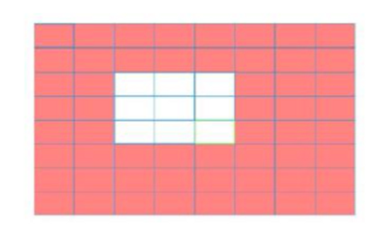

Установка маски на изображение.
Вы можете настроить датчик движения исключить заведомо ложные сработки от деревьев и ненужных зон. Для этого необходимо настроить маску при настройке датчика движения, исключив не интересующие зоны.

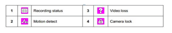

Войдите в систему обычным образом и выберите состояние предварительного просмотра в нескольких меню.
Системная Дата, Время и название канала отображаются в каждом просмотре
окно. Видео наблюдения и состояние тревоги показаны в каждом
окно.

Система не может обнаружить жесткий диск.
Возможные причины:
- линия питания жесткого диска не подключена.
- кабели жесткого диска повреждены.
- жесткий диск поврежден.
- порт SATA материнской платы поврежден
- блок питания видеорегистратора не выдает необходимую мощность для питания видеорегистратора и жесткого диска

- убедитесь что режим работы камеры выставлен правильно (AHD/CVI/TVI/XVI). Переключить режим Вы можете открыв канал на весь экран внизу с левой стороны.

Не получается найти необходимые видео записи
Возможные причины:
- проверьте "видит" ли видеорегистратор жесткий диск (Главное меню - управление - HDD)
- проверьте статус жесткого диска (должен быть в статусе чтение/запись)
- проверьте заполненность жесткого диска, возможно необходимые файлы были перезаписаны

Не работает датчик движения
Возможные причины:
- проверьте заданный временной диапазон в настройках датчика движения
- проверьте заданную область для датчика движения
- выставленная чувствительность датчика движения слишком низкая

Не стабильное сетевое подключение
Возможные причины:
- не стабильное сетевое подключение
- конфликт IP ресов внутри сети
- конфликт MAC адресов внутри сети
- аппаратные проблемы с портом RJ45 на видеорегистраторе
