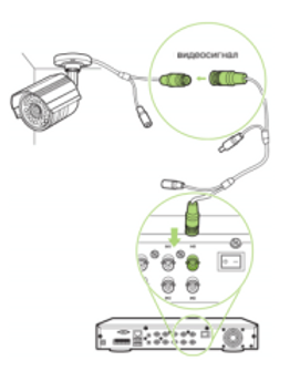

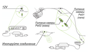

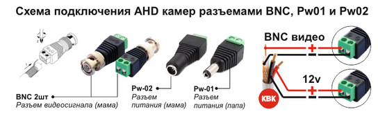

8. К видеорегистратору от каждой камеры необходимо провести кабель. Специальный комбинированный кабель для систем видеонаблюдения КВК - питание и видеосигнал передаются по одному кабелю. Можно использовать готовый КВК кабель (5...50м с готовыми обжатыми разъемами) или кабель на отрез с разъемами под винт в клемной колодке (потребуется маленькая крестовая отвертка).
Избегайте  установку  камер  на  металлических  поверхностях! Могут появится помехи и различные «наводки». Используйте  монтажные  коробки  для  камер!
Используйте  разные  блоки питания для камер и видео-регистратора! Изолируйте соединение  после установки! Во избежании наводок на изображении с камер, при  прокладке кабеля из-бегайте силовых кабелей  и  других источников электромагнитно-го излучения. Питание на камеры подается через разветвитель. При  возникновении  вопросов по монтажу посетите наш сайт,  раздел «Поддержка / Скачать».

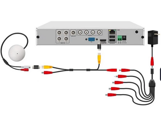

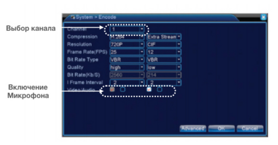

8.1 Подключение микрофона к видеорегистратору.
К видеорегистраторам XMEYE (Xiongmaitech) можно подключить активный микрофон для акустического контроля. Количество микрофонов, которые можно подключить к видеорегистратору зависит от его модели. Активный микрофон для видеонаблюдения подключается также как камера, необходимо подать питание и подключить аудио на вход регистратора. Для подключения микрофона можно использоват специализированный акустический кабель или комбинированный кабель для систем видеонаблюдения - КВК.
Избегайте установки микрофонов на металлических поверхностях!
Могут появится помехи и различные шумы. Не стоит также монтировать микрофон  очень высоко (под потолком), идеальное положение - на стене, рядом с источником звука.
  После подключения микрофона к видеорегистратору и подачи питания необходимо зайти в «главное меню», далее  «настройка»,  далее  «компрессия».  В   данной вкладке можно  настроить  разрешение  камер,  выставить необходимое количество кадров в секунду и включить  привязку  аудио  к  каналу.  Для этого необходимо выбрать канал, к которому Вы хотите привязать микрофон и поставить внизу галочку «Аудио». Если не слышно звука с микрофона, то в первую очередь следует убедится что микрофон подключен правильно - проверьте питание микрофона. Убедитесь что колонки подключены к видеорегистратору и работают. Если Вы просматриваете через мобильное приложение XMEYE нажмите на значок динамика при трансляции видео. Убедитесь что в настройках компрессии включен микрофон на необходимом канале, а также проверьте правильность подключения разъемов. Используйте экранированный кабель для передачи аудио сигнала или специализированный акустический кабель. Также необходимо учитывать что бюджетные активные микрофоны захватывают весь диапазон частот, что может приводить к неприятным шумам при наличии "помеха" создающего оборудования (кондиционеры, вентиляторы, фоновая музыка, холодильное оборудование и т.д.). Также при подаче питания на микрофон рекомендуется использовать блоки питания с фильтром (феромагнитный фильтр),  исключающим  появление  разных  помех и наводок по  питанию.

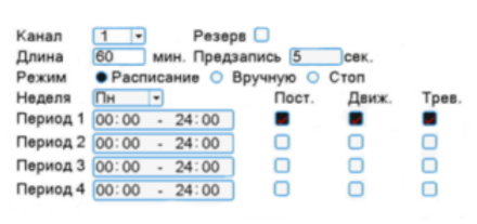

Настройки параметров записи архива
Запись в  ручном режиме.  Ручная   запись  используется в случаях, когда требуется записывать  видео  сразу же  в  режиме мониторинга.  Для включения записи в «ручном
режиме»  укажите  соответствующий   параметр   кликнув   на кнопку.  Что бы отключить  запись в «ручном режиме»  кликните  эту  кнопку  повторно.  Запись  по  расписанию.  Позволяет создавать расписание задач записи в течении  недели. Расписание можно составить как для каждого канала индивидуально, так и для всех сразу, выбрав пункт «Все». Предлагается 3 режима записи: «Пост.» - постоянная запись; «Движ.» - по детектору движения; «Трев.» - по срабатыванию датчика. После завершения настройки для сохранения необходимо нажать кнопку «ОК». В режиме «Стоп» запись не ведется.

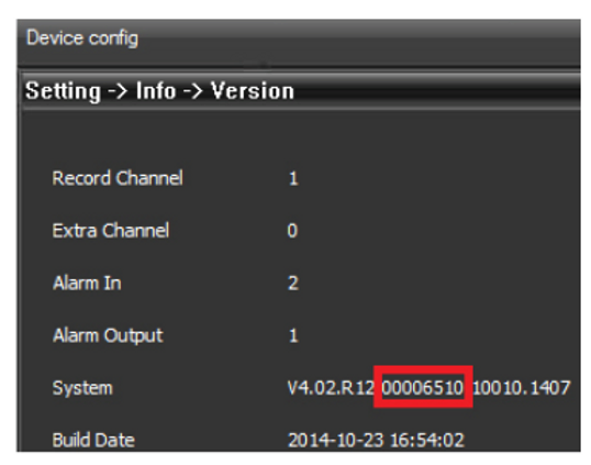

Чтобы обновить  прошивку  видеорегистратора,  нужно выяснить версию устройства.  Для каждого регистратора  нужна  своя  прошивка.   Для того   чтобы   узнать   версию Вашего   оборудования   необходимо  зайти  в  главное  меню, далее  -  сведения, далее - версия. Из этого окошка нам нужно число после  V4.02.R12.  Это число  содержит 17 цифр, разделённых точкой. Красным на картинке обведены  те цифры, что нам  понадобятся,  чтобы  найти  свою  прошивку.  Если  у  вас первые три цифры отличны от  000,  значит  у  вас изменённая
прошивка  от  OEM  производителя.  Обычно,  эти   изменения касаются   web - интерфейса  и  локализации,  так  что   смело  заменяем их на  000,  полученное  число -  это  и  есть искомая
версия устройства, по нему и ищем прошивку на сайте производителя. Также Вы можете использовать  различные  сторонние  прошивки,  подходящие  по  версии  к  Вашему оборудованию.
